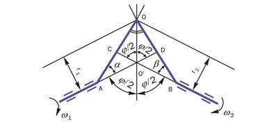

Схема ШРУСа:
ω1, ω2 — угловые скорости валов 1 и 2 соответственно;
α, β — угол шарнира;
О — точка контакта рычагов валов 1 и 2;
r1, r2 — радиусы вращения рычагов вала 1 и вала 2 соответственно;
OO' — биссектриса угла ϕ
Передние ведущие колеса полноприводных и переднеприводных автомобилей являются также и управляемыми, т. е. должны поворачиваться, что требует использования между колесом и полуосью шарнирного соединения. Карданные шарниры неравных угловых скоростей передают вращение циклически и работают при небольших значениях углов между валами, что делает в этом случае их применение проблематичным. В этих условиях нашли применение синхронные шаровые сочленения, называемые шарнирами равных угловых скоростей (ШРУС).
