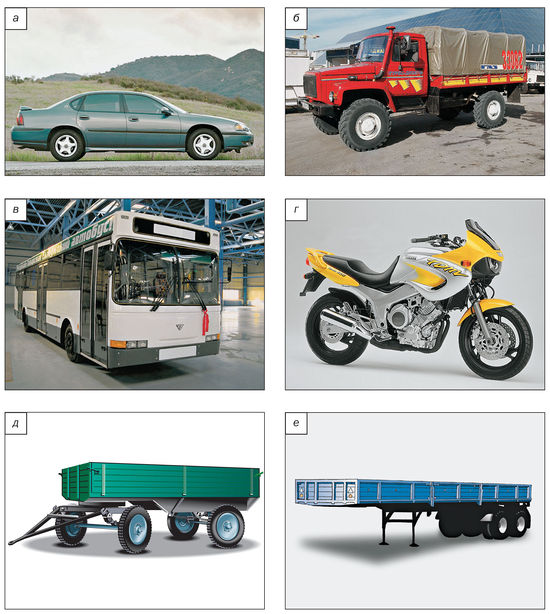

[[Файл:Устройство 15.jpg|550px|left]]<br>
Типы дорожных транспортных средств:<br>
а — легковой автомобиль;<br>
б — грузовой автомобиль;<br>
в — автобус;<br>
г — мотоцикл;<br>
д — прицеп;<br>
е — полуприцеп<br><br>
Весь парк дорожных ТС подразделяется на '''механические ТС''' (ТС с двигателем) и '''буксируемые ТС''' (прицепы и полуприцепы). Механическое ТС, буксирующее прицеп или полуприцеп, называется '''автопоездом'''. По назначению ТС подразделяются на:<br>
— легковые автомобили (рис. 1.15а) — механические ТС, предназначенные, главным обра-
— легковые автомобили (а) — механические ТС, предназначенные, главным образом, для перевозки людей и их багажа, в которых размещается '''не более девяти''' посадочных мест, включая место водителя;<br>
зом, для перевозки людей и их багажа, в которых размещается не более девяти посадоч-
— грузовые автомобили (б) — механические ТС, предназначенные, главным образом, для перевозки грузов или специального оборудования;<br>
— автобусы и троллейбусы (в) — механические ТС, предназначенные для перевозки людей и их багажа, в которых размещается более девяти посадочных мест, включая место водителя;<br>
— грузовые автомобили (рис. 1.15б) — механические ТС, предназначенные, главным обра-
— мототранспортные средства (г) — механические ТС, имеющие два, три, иногда четыре колеса (квадрициклы), снаряженная масса которых не превышает 400 кг и предназначенные для перевозки людей;<br>
— прицепы (д) — буксируемые тягачом ТС, предназначенные для перевозки грузов или пассажиров, в которых лишь незначительная часть их веса нагружает буксирующий автомобиль;<br>
— автобусы и троллейбусы (рис. 1.15в) — механические ТС, предназначенные для перевоз-
— полуприцепы (е) — буксируемые тягачом ТС, предназначенные для перевозки грузов или пассажиров, в которых значительная часть их веса нагружает буксирующий автомобиль. В качестве буксирующего автомобиля в данном случае применяется специальный автомобиль, предназначенный исключительно для буксировки полуприцепа — '''седельный тягач'''.<br><br>

Огромное количество моделей и конструкций современных автомобилей может быть подразделено на определенные типы (или классы). Наиболее общая классификация транспортных средств (ТС) связана с их назначением. Данная классификация приведена в Международном стандарте ИСО 3833.
в — автобус;
г — мотоцикл;
д — прицеп;
е — полуприцеп
Весь парк дорожных ТС подразделяется на механические ТС (ТС с двигателем) и буксируемые ТС (прицепы и полуприцепы). Механическое ТС, буксирующее прицеп или полуприцеп, называется автопоездом. По назначению ТС подразделяются на:
— легковые автомобили (а) — механические ТС, предназначенные, главным образом, для перевозки людей и их багажа, в которых размещается не более девяти посадочных мест, включая место водителя;
— полуприцепы (е) — буксируемые тягачом ТС, предназначенные для перевозки грузов или пассажиров, в которых значительная часть их веса нагружает буксирующий автомобиль. В качестве буксирующего автомобиля в данном случае применяется специальный автомобиль, предназначенный исключительно для буксировки полуприцепа — седельный тягач.
