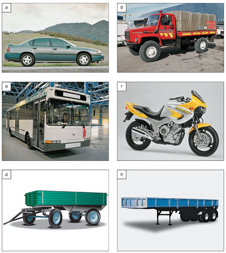

Огромное количество моделей и конструкций современных автомобилей может быть подразделено на определенные типы (или классы). Наиболее общая классификация транспортных средств (ТС) связана с их назначением. Данная классификация приведена в Международном стандарте ИСО 3833.
Типы дорожных транспортных средств:
а — легковой автомобиль;
б — грузовой автомобиль;
в — автобус;
г — мотоцикл;
д — прицеп;
е — полуприцеп
Весь парк дорожных ТС подразделяется на механические ТС (ТС с двигателем) и буксируемые ТС (прицепы и полуприцепы). Механическое ТС, буксирующее прицеп или полуприцеп, называется автопоездом. По назначению ТС подразделяются на:
— легковые автомобили (а) — механические ТС, предназначенные, главным образом, для перевозки людей и их багажа, в которых размещается не более девяти посадочных мест, включая место водителя;
— грузовые автомобили (б) — механические ТС, предназначенные, главным образом, для перевозки грузов или специального оборудования;
— автобусы и троллейбусы (в) — механические ТС, предназначенные для перевозки людей и их багажа, в которых размещается более девяти посадочных мест, включая место водителя;
— мототранспортные средства (г) — механические ТС, имеющие два, три, иногда четыре колеса (квадрициклы), снаряженная масса которых не превышает 400 кг и предназначенные для перевозки людей;
— прицепы (д) — буксируемые тягачом ТС, предназначенные для перевозки грузов или пассажиров, в которых лишь незначительная часть их веса нагружает буксирующий автомобиль;
— полуприцепы (е) — буксируемые тягачом ТС, предназначенные для перевозки грузов или пассажиров, в которых значительная часть их веса нагружает буксирующий автомобиль. В качестве буксирующего автомобиля в данном случае применяется специальный автомобиль, предназначенный исключительно для буксировки полуприцепа — седельный тягач.
