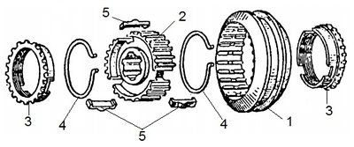

Синхронизатор состоит из ступицы (2), которая установлена через шлицевое соединение на вторичный вал КП и может перемещаться по валу продольно вместе с муфтой переключения передач (1). Ступица соединена с муфтой также через шлицы - внешние для ступицы, внутренние для муфты переключения. На наружной поверхности ступицы под углом 120 градусов прорезаны три паза, в которых располагаются сухари синхронизатора (5). Выступы сухарей совпадают с кольцевой проточкой внутренней шлицевой поверхности муфты. Сухари прижимаются к внутренней поверхности муфты кольцевыми пружинами (4).
Шестерни вторичного вала КП имеют боковые конические поверхности, на которые насажены свободно вращающиеся бронзовые блокирующие кольца (3), находящиеся в зацеплении с кончиками сухарей (5). Пазы блокирующих колец, в которые входят концы сухарей, на 50 процентов больше ширины сухарей. На внешней стороне блокирующих колец находятся зубья, которые входят в зацепление с зубьями ступицы и зубьями шестерни переключаемой передачи вторичного вала.
Работа синхронизатора
При включении передачи вилка перемещает муфту по вторичному валу в сторону шестерни включаемой передачи. Конус блокирующего кольца синхронизатора соприкасается с конусной поверхностью шестерни. Частота вращения шестерни, которая свободно вращается на вторичном валу КП, и конусной поверхности блокирующего кольца, которое вращается с частотой вращения вторичного вала КП, не совпадают. За счет сил трения в зоне соприкосновения двух конусных поверхностей блокирующее кольцо проворачивается на величину зазора между сухарем и пазом (который больше размеров сухаря наполовину). Зубчатый венец муфты переключения устанавливается напротив зубьев поверхности кольца, между ними происходит механический контакт, за счет сил трения скорости вращения выравниваются. В этот момент блокирующее кольцо проворачивается против направления вращения, сухари занимают центральное положение относительно пазов и утапливаются в них. Зубья муфты входят в зацепление с зубьями блокирующего кольца и включаемой шестерни. Для облегчения процесса зацепления торцевые скосы зубьев зубчатых венцов выполнены скошенными. В конечной фазе включения передачи шестерня блокируется на вторичном валу передач, что и приводит к изменению частоты вращения вторичного вала и передаточного числа трансмиссии в целом.
