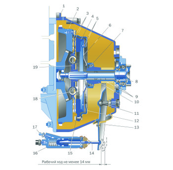

Однодисковое сцепление:
1 — картер сцепления;
2 — маховик;
3 — фрикционные накладки ведомого диска;
4 — нажимной диск;
5 — опорные кольца;
6 — диафрагменная пружина;
7 — подшипник выключения сцепления;
8 — первичный вал коробки передач;
9 — поролоновые кольца;
10 — муфта выключения;
11 — шаровая опора вилки;
12 — кожух;
13 — вилка;
14 — шток рабочего цилиндра;
15 — соединительная пластина;
16 — рабочий цилиндр;
17 — штуцер прокачки;
18 — демпферная пружина;
19 — ступица ведомого диска
Фрикционное однодисковое сцепление в большинстве случаев является оптимальным конструктивным решением для рассматриваемого узла трансмиссии. Оно состоит из ведущих частей: маховика, кожуха, нажимного диска, вращающегося с частотой коленчатого вала двигателя, и ведомого диска, расположенного на шлицах ведущего вала коробки передач.
