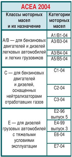

Ев­ро­пей­ская клас­си­фи­ка­ция ACEA
Клас­си­фи­ка­ция мо­тор­ных ма­сел АСЕА дей­ст­ву­ет с 1996 г. Ею ши­ро­ко поль­зу­ют­ся не толь­ко в ев­ро­пей­ских стра­нах, так как экс­порт и им­порт ав­то­мо­би­лей и мо­тор­ных ма­сел ох­ва­ты­ва­ют все ре­ги­о­ны ми­ра.
Осо­бен­ность этой си­с­те­мы в том, что она оп­ре­де­ля­ет ка­те­го­рии мо­тор­ных ма­сел, объ­е­ди­нен­ных в клас­сы. При­мер обо­зна­че­ния ка­те­го­рии пред­ста­в­лен на ри­сун­ке. На­ли­чие но­ме­ра вы­пу­с­ка ука­зы­ва­ет на то, что при сер­ти­фи­ка­ции ма­сел дан­ной ка­те­го­рии ис­поль­зо­ван но­вый ме­тод ис­пы­та­ний, но тре­бо­ва­ния к их экс­плу­а­та­ци­он­ным свой­ст­вам не уже­сто­че­ны. Со вре­ме­ни вве­де­ния клас­си­фи­ка­ция ACEA не­од­но­крат­но под­вер­га­лась из­ме­не­ни­ям.

Рис. 6. Эксплуатационные свойства и назначение моторных масел по классификации ACEA (определяются по первой букве и стоящей рядом цифре):
А — класс для бензиновых двигателей;
B — класс для легковых дизелей;
Е — класс для грузовых дизелей
