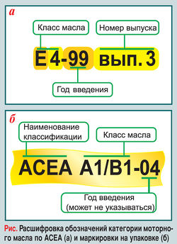

Ев­ро­пей­ская клас­си­фи­ка­ция ACEA
Клас­си­фи­ка­ция мо­тор­ных ма­сел АСЕА дей­ст­ву­ет с 1996 г. Ею ши­ро­ко поль­зу­ют­ся не толь­ко в ев­ро­пей­ских стра­нах, так как экс­порт и им­порт ав­то­мо­би­лей и мо­тор­ных ма­сел ох­ва­ты­ва­ют все ре­ги­о­ны ми­ра.
Осо­бен­ность этой си­с­те­мы в том, что она оп­ре­де­ля­ет ка­те­го­рии мо­тор­ных ма­сел, объ­е­ди­нен­ных в клас­сы. При­мер обо­зна­че­ния ка­те­го­рии пред­ста­в­лен на ри­сун­ке. На­ли­чие но­ме­ра вы­пу­с­ка ука­зы­ва­ет на то, что при сер­ти­фи­ка­ции ма­сел дан­ной ка­те­го­рии ис­поль­зо­ван но­вый ме­тод ис­пы­та­ний, но тре­бо­ва­ния к их экс­плу­а­та­ци­он­ным свой­ст­вам не уже­сто­че­ны. Со вре­ме­ни вве­де­ния клас­си­фи­ка­ция ACEA не­од­но­крат­но под­вер­га­лась из­ме­не­ни­ям.
Пре­ды­ду­щая ре­дак­ция, опуб­ли­ко­ван­ная в 2002 г., вклю­ча­ла в се­бя 14 ка­те­го­рий мо­тор­ных ма­сел и под­раз­де­ля­ла их на три клас­са:
“A” (для бен­зи­но­вых дви­га­те­лей);
“B” (для ди­зе­лей лег­ко­вых ав­то­мо­би­лей);
“E” (для ди­зе­лей гру­зо­вых ав­то­мо­би­лей).
Клас­си­фи­ка­ция АСЕА 2004 г. су­ще­ст­вен­но от­ли­ча­ет­ся от пре­ды­ду­щих тем, что те­перь уч­те­ны не толь­ко тре­бо­ва­ния Ев­ронорм к ав­то­мо­би­лям по то­к­сич­но­сти от­ра­бо­тав­ших га­зов, но и но­вые тре­бо­ва­ния — Ев­ро 41. Она от­ли­ча­ет­ся тем, что со­кра­ще­но ко­ли­че­ст­во ка­те­го­рий мо­тор­ных ма­сел — те­перь их толь­ко 11, под­раз­де­лен­ных на три клас­са: A/B — для бен­зи­но­вых дви­га­те­лей и ди­зе­лей лег­ко­вых ав­то­мо­би­лей и лег­ких гру­зо­ви­ков;
C — со­в­ме­с­ти­мые с ней­т­ра­ли­за­то­ра­ми от­ра­бо­тав­ших га­зов;
E — для мощ­ных ди­зе­лей гру­зо­вых ав­то­мо­би­лей.
Быв­шие клас­сы “A” и “B” объ­е­ди­не­ны в об­щий класс A/B, вклю­ча­ю­щий в се­бя че­ты­ре ка­те­го­рии уни­вер­саль­ных2 мо­тор­ных ма­сел: A1/B1-04 и A5/B5-04 — от­ли­ча­ют­ся вы­со­ки­ми энер­го­сбе­ре­га­ю­щи­ми свой­ст­ва­ми;
A3/B3-04 — с уве­ли­чен­ным сро­ком за­ме­ны;
A3/B4-04 — для дви­га­те­лей с не­по­сред­ст­вен­ным впры­с­ки­ва­ни­ем топ­ли­ва.
