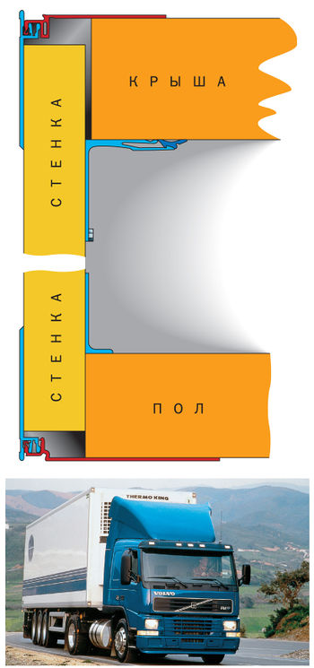

ные борта удерживаются специальными за- порами, расположенными в углах соедине- ния бортов. Бортовая платформа в сборе прикреплена к раме автомобиля. Бортовые платформы оборудуются до- полнительными устройствами, которые обеспечивают возможность наращивания высоты бортов и установку тента. Производство специализированных ку- зовов является отдельной подотраслью в ав- томобильной промышленности и зачастую связано с применением высоких технологий. Один из примеров — рефрижераторный ку- зов, то есть фургон, предназначенный для пе- ревозки скоропортящихся товаров. В совре- менных конструкциях таких кузовов их стены, пол и потолок изготавливают из так называ- емых сандвич-панелей, представляющих со- бой легкие и прочные трехслойные панели, включающие наружную и внутреннюю об- шивки, между которыми располагается слой теплоизоляционной пены (рис. 7.10). Приме- чательно, что стены, пол и потолок при сбор- ке склеиваются друг с другом. К передней стенке рефрижератора снару- жи крепится специальная холодильная уста- новка, позволяющая поддерживать в закры- том пространстве фургона заданный темпера- турный режим. Обычно такие установки име- ют автономный источник питания (небольшой ДВС) или питаются от бортовой сети тягача. Разнообразие специализированных ку- зовов (рис. 7.11) связано с необходимостью обеспечить перевозку различных типов гру- зов (жидкие, газообразные, сыпучие, взры- воопасные, негабаритные, скоропортящие- ся, объемные и т. д.).
Кузов из сандвич-панелей
