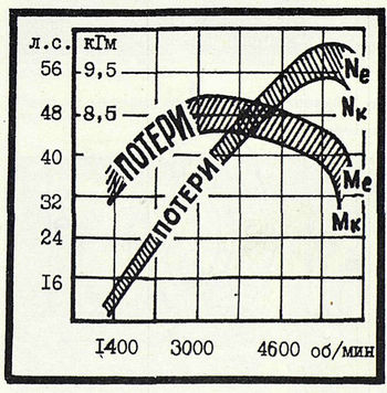

Потери на работу механизмов трансмиссии. Здесь Ne и Ме — мощность и вращающий момент двигателя, NK и Мк — мощность и вращающий момент, подведенные к ведущим колесам.
Не вся энергия, получаемая от двигателя, используется непосредственно для движения автомобиля. Есть еще и «накладной расход» — на работу механизмов трансмиссии. Чем меньше этот расход, тем выше коэффициент полезного действия (КПД) трансмиссии, обозначаемый греческой буквой η (эта). КПД — это отношение мощности, переданной на ведущие колеса, к мощности двигателя, измеренной на его маховике и записанной в техническую характеристику данной модели.
Механизмы не только передают энергию от двигателя, но и сами частично расходуют ее — на трение (пробуксовку) дисков сцепления, трение зубьев шестерен, а также в подшипниках и карданных сочленениях и на взбалтывание масла (в картерах коробки передач, ведущего моста). От трения и взбалтывания масла механическая энергия превращается в тепловую и рассеивается. Этот «накладной расход» непостоянен — он увеличивается, когда в работу включается дополнительная пара шестерен, когда карданные шарниры работают под большим углом, когда масло очень вязкое (в холодную погоду), когда на повороте активно работают шестерни дифференциала (при движении по прямой их работа невелика).
КПД трансмиссии равен приблизительно:
- для легковых автомобилей 0,91—0,97,
для грузовых — 0,85 0,89.
При движении на повороте эти величины ухудшаются, то есть снижаются, на 1—2%. при езде по очень неровной дороге (работа карданов) — еще на 1—2%. в холодную погоду — еще на 1—2%, при движении на низших передачах — еще примерно на 2 %. Так что, если все эти условия движения наступают одновременно, «накладной расход» увеличивается почти вдвое, и значение КПД может снизиться у легкового автомобиля до 0,83—0,88, у грузового — до 0,77—0,84.
