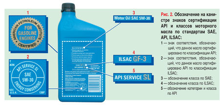

Пример обозначения на канистре моторного масла по различным стандартам и знаков о прохождении сертификации
Обозначение на канистре знаков сертификации API и классов моторного масла по стандартам SAE, API, ILSAC:
1 — знак соответствия, обозначающий, что данное масло сертифицировано по классификации API;
2 — знак соответствия, обозначающий, что данное масло сертифицировано API по классификации ILSAC;
3 — обозначение класса по SAE;
4 — обозначение класса по ILSAC;
5 — обозначение категории и класса по API

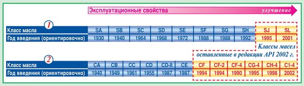

По экс­плу­а­та­ци­он­ным свой­ст­вам и на­зна­че­нию мо­тор­ные мас­ла под­раз­де­ля­ют­ся на две ка­те­го­рии:
S (Service) — для 4-такт­ных бен­зи­но­вых дви­га­те­лей лег­ко­вых ав­то­мо­би­лей, ми­к­ро­ав­то­бу­сов и пи­ка­пов;
C (Commercial) — для ди­зе­лей ком­мер­че­ских ав­то­транс­порт­ных средств (гру­зо­ви­ков), про­мыш­лен­ных и сель­ско­хо­зяй­ст­вен­ных тра­к­тор­ов, до­рож­но-стро­и­тель­ной тех­ни­ки.
Обо­зна­че­ние клас­са со­сто­ит из двух букв ла­тин­ско­го ал­фа­ви­та: пер­вая (S или C) ука­зы­ва­ет ка­те­го­рию мас­ла, вто­рая (от А до L) — уро­вень экс­плу­а­та­ци­он­ных свойств. Чем даль­ше от на­ча­ла ал­фа­ви­та вто­рая бу­к­ва, тем вы­ше уро­вень свойств. Класс SL вве­ден толь­ко в 2001 г. и от­ли­ча­ет­ся от SJ су­ще­ст­вен­но луч­ши­ми ан­ти­окис­ли­тель­ны­ми, про­ти­во­из­нос­ны­ми, про­ти­во­пен­ны­ми свой­ст­ва­ми, а так­же мень­шей ис­па­ря­е­мо­стью.
“S” для бензиновых двигателей; 2 — масел категории “C” для дизелей
Уни­вер­саль­ные мас­ла для бен­зи­но­вых дви­га­те­лей и ди­зе­лей име­ют обо­зна­че­ния обе­их ка­те­го­рий, на­при­мер API SG/CD, API SJ/CF.
Клас­сы ди­зель­ных ма­сел под­раз­де­ля­ют­ся до­пол­ни­тель­но для двух­такт­ных (CD-2, CF-2) и че­ты­рех­такт­ных ди­зе­лей (CF-4, CG-4, СН-4).
В на­сто­я­щее вре­мя API сер­ти­фи­ци­ру­ет мо­тор­ные мас­ла клас­сов SJ, SL, CF, CF-2, CF-4, CG-4, СН-4. Мас­ла ос­таль­ных клас­сов по API, от­ме­нен­ных в США, сле­ду­ет ис­поль­зо­вать, ес­ли они до­пу­ще­ны про­из­во­ди­те­ля­ми ав­то­мо­би­лей.

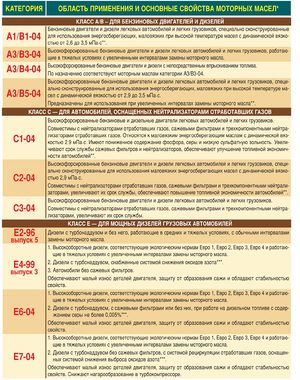

Осо­бен­ность этой си­с­те­мы в том, что она оп­ре­де­ля­ет ка­те­го­рии мо­тор­ных ма­сел, объ­е­ди­нен­ных в клас­сы. При­мер обо­зна­че­ния ка­те­го­рии пред­ста­в­лен на ри­сун­ке. На­ли­чие но­ме­ра вы­пу­с­ка ука­зы­ва­ет на то, что при сер­ти­фи­ка­ции ма­сел дан­ной ка­те­го­рии ис­поль­зо­ван но­вый ме­тод ис­пы­та­ний, но тре­бо­ва­ния к их экс­плу­а­та­ци­он­ным свой­ст­вам не уже­сто­че­ны. Со вре­ме­ни вве­де­ния клас­си­фи­ка­ция ACEA не­од­но­крат­но под­вер­га­лась из­ме­не­ни­ям.
Пре­ды­ду­щая ре­дак­ция, опуб­ли­ко­ван­ная в 2002 г., вклю­ча­ла в се­бя 14 ка­те­го­рий мо­тор­ных ма­сел и под­раз­де­ля­ла их на три клас­са:
“A” (для бен­зи­но­вых дви­га­те­лей);
“B” (для ди­зе­лей лег­ко­вых ав­то­мо­би­лей);
“E” (для ди­зе­лей гру­зо­вых ав­то­мо­би­лей).

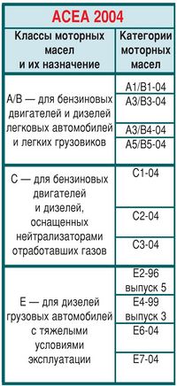

Клас­си­фи­ка­ция АСЕА 2004 г. су­ще­ст­вен­но от­ли­ча­ет­ся от пре­ды­ду­щих тем, что те­перь уч­те­ны тре­бо­ва­ния Ев­ронорм к ав­то­мо­би­лям по то­к­сич­но­сти от­ра­бо­тав­ших га­зов. Она от­ли­ча­ет­ся тем, что со­кра­ще­но ко­ли­че­ст­во ка­те­го­рий мо­тор­ных ма­сел — те­перь их толь­ко 11, под­раз­де­лен­ных на три клас­са: A/B — для бен­зи­но­вых дви­га­те­лей и ди­зе­лей лег­ко­вых ав­то­мо­би­лей и лег­ких гру­зо­ви­ков;
C — со­в­ме­с­ти­мые с ней­т­ра­ли­за­то­ра­ми от­ра­бо­тав­ших га­зов;
E — для мощ­ных ди­зе­лей гру­зо­вых ав­то­мо­би­лей.
Быв­шие клас­сы “A” и “B” объ­е­ди­не­ны в об­щий класс A/B, вклю­ча­ю­щий в се­бя че­ты­ре ка­те­го­рии уни­вер­саль­ных2 мо­тор­ных ма­сел: A1/B1-04 и A5/B5-04 — от­ли­ча­ют­ся вы­со­ки­ми энер­го­сбе­ре­га­ю­щи­ми свой­ст­ва­ми;
A3/B3-04 — с уве­ли­чен­ным сро­ком за­ме­ны;
A3/B4-04 — для дви­га­те­лей с не­по­сред­ст­вен­ным впры­с­ки­ва­ни­ем топ­ли­ва.
Класс “C” вклю­ча­ет три ка­те­го­рии уни­вер­саль­ных мо­тор­ных ма­сел с со­ста­ва­ми, обес­пе­чи­ва­ю­щи­ми их сов­ме­с­ти­мость с ней­т­ра­ли­за­то­ра­ми от­ра­бо­тав­ших га­зов. По уров­ню экс­плу­а­та­ци­он­ных свойств мас­ла клас­са “C” эк­ви­ва­лент­ны уни­вер­саль­ным мас­лам ка­те­го­рии A3/B5-04. Мас­ла ка­те­го­рии C1-04 и C2-04 име­ют ма­лую вяз­кость и по­вы­шен­ные энер­го­сбе­ре­га­ю­щие свой­ст­ва. В клас­се “E” со­хра­не­на ка­те­го­рия E2-96 вы­пуск 5 — ря­до­вые мас­ла для ди­зе­лей с тур­бо­над­ду­вом и без не­го, а так­же ка­те­го­рия E4-99 вы­пуск 3. По­след­няя ка­те­го­рия ма­сел пред­наз­на­че­на для вы­со­ко­обо­рот­ных ди­зе­лей, со­от­вет­ст­ву­ю­щих нор­мам от Ев­ро 1 до Ев­ро 4 с уве­ли­чен­ным пе­ри­о­дом за­ме­ны мас­ла при ра­бо­те в са­мых труд­ных ус­ло­ви­ях экс­плу­а­та­ции.
Эти све­де­ния но­сят ре­ко­мен­да­тель­ный ха­ра­к­тер, так как наи­бо­лее точ­ные дан­ные по мо­тор­ным мас­лам, до­пу­щен­ным к при­ме­не­нию на дан­ном ав­то­мо­би­ле, со­дер­жат­ся в ин­ст­рук­ции по экс­плу­а­та­ции. Осо­бен­но ос­то­рож­но сле­ду­ет под­хо­дить к ис­поль­зо­ва­нию ма­ло­вяз­ких энер­го­сбе­ре­га­ю­щих ма­сел, не обес­пе­чи­ва­ю­щих на­деж­но­го сма­зы­ва­ния дви­га­те­лей.
