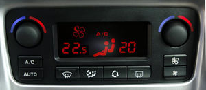

Климат-контроль - система, автоматически поддерживающая заданную температуру воздуха в салоне автомобиля. Может быть одно-, двух-, трех или четырехзонным. Двухзонный позволяет задать одну температуру воздуха для водителю и несколько отличающуюся - для переднего пассажира. Трехзонный дополнительно к этому позволяет задать температуру воздуха для пассажиров заднего сиденья, четырехзонный - раздельно температуру воздуха для каждого пассажира заднего сиденья.

Основное отличие климат-контроля от обычного кондиционера в том, что водителю достаточно лишь задать желаемую температуру и режим работы, после чего двигать рычаги заслонок вместо него будет автоматика. Микропроцессор, анализируя показания датчиков температуры, сам устанавливает нужные режимы работы.
