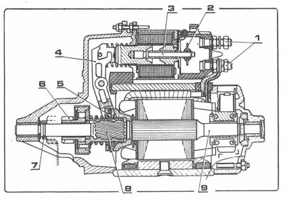

Стартер
Стартер:
1 — контактные болты;
2 — диск подвижного контакта;
3 — стержень якоря;
4 — рычаг включения привода;
5 — муфта включения;
6 — шестерня;
7 — упорное кольцо;
8 — винтовые шлицы;
9 — вал якоря.
Стартер СТ221 представляет собой четырехполюсный четырехщеточный электродвигатель постоянного тока с сериесным возбуждением. Его номинальная мощность — 1,3 кВт.
При повороте ключа зажигания во второе положение ток от аккумулятора поступает в соленоид тягового реле, и под воздействием магнитного поля стержень 3 смещается влево. Через рычаг 4 он сдвигает муфту 5 с шестерней 6 вправо и вводит шестерню в зацепление с зубчатым венцом маховика. В конце хода якоря диск 2 замыкает контакты силовой цепи стартера, который начинает проворачивать коленчатый вал двигателя. После пуска, когда ключ зажигания переводится в первое положение, подача тока к тяговому реле выключается и шестерня 6 выводится из зацепления с венцом маховика.
