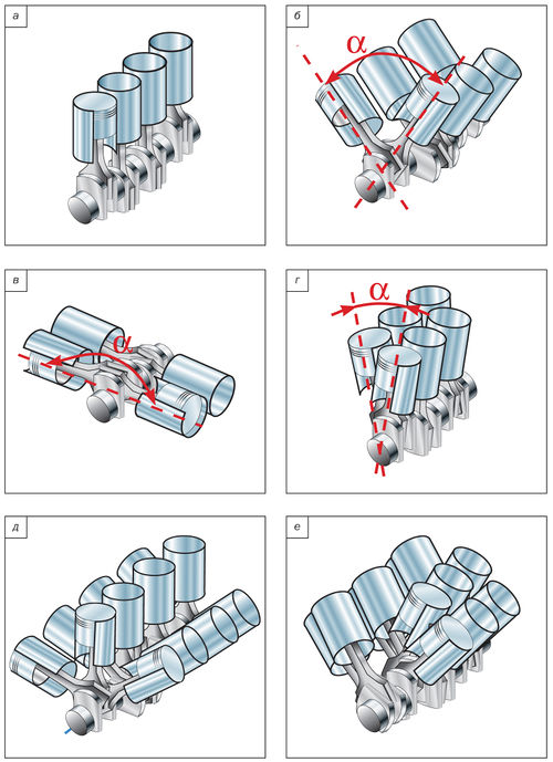

Схемы расположения цилиндров в двигателях различной компоновки:
а — рядный четырехцилиндровый;
б — V-образный шестицилиндровый;
в — оппозитный четырехцилиндровый;
г — VR-двигатель шестицилиндровый;
д и е — W-образные 12-цилиндровые двигатели;
α — угол развала

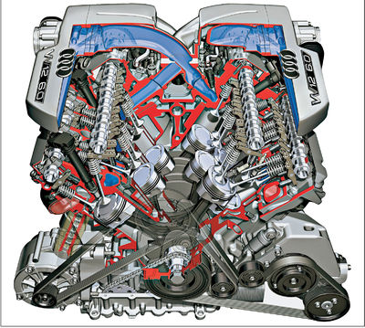

Двигатель W12, устанавливаемый на AudiA8 с 2001г., практически состоит из двух двигателей V6 с различными углами развала цилиндров, использующих общий коленчатый вал
