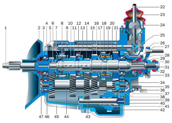

Коробка передач(ИЖ-2126):
1 – первичный вал;
2 – картер сцепления;
3 – задний подшипник первичного вала;
4 – болт крепления верхней крышки;
5 – верхняя крышка;
6 – передний подшипник вторичного вала;
7 – блокирующее кольцо синхронизатора включения передачи;
8 – ступица III-IV передач;
9 – муфта III-IV передач;
10 – шестерня III передачи;
11 – стопорное кольцо;
12 – ступица V передачи;
13 – муфта V передачи;
14 – шестерня V передачи;
15 – шестерня II передачи;
16 – роликовый подшипник;
17 – шпонка;
18 – муфта-шестерня заднего хода;
19 – блокирующее кольцо синхронизатора включения II передачи;
20 – ступица I-II передач;
21 – шестерня I передачи;
22 – стержень рычага переключения передач;
23 – чехол рычага;
24 – рычаг переключения передач;
25 – задний подшипник вторичного вала;
26 – фланец эластичной муфты карданной передачи;
27 – ведущая шестерня привода спидометра;
28 – сальник вторичного вала;
29 – гайка фланца эластичной муфты;
30 – центрирующее кольцо;
31 – вторичный вал;
32 – уплотнитель;
33 – грязеотражатель;
34 – шайба;
35 – задний болт промежуточного вала;
36 – болт крепления кронштейна задней опоры силового агрегата;
37 – гайка шпильки крепления задней крышки;
38 – задний подшипник промежуточного вала;
39 – задняя крышка коробки передач;
40 – прокладка задней крышки;
41 – игольчатый подшипник;
42 – промежуточная шестерня заднего хода;
43 – ось промежуточной шестерни;
44 – промежуточный вал;
45 – картер коробки передач;
46 – передний подшипник промежуточного вала;
47 – болт переднего подшипника промежуточного вала.
