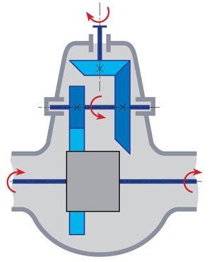

Двойные главные передачи применяются на грузовых автомобилях при необходимости получения больших передаточных чисел. По компоновке они выполняются центральными и разделенными. Центральные двойные главные передачи представляют собой сочетание конической или гипоидной пары с цилиндрической, которые объединены в общем картере.

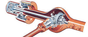

Ведущий мост грузового автомобиля с разнесенной главной передачей и колесными планетарными редукторами
Разнесенные главные передачи состоят из центрального редуктора в виде конической или гипоидной пары и двух редукторов, размещенных в ступицах колеса или близко к колесам.
