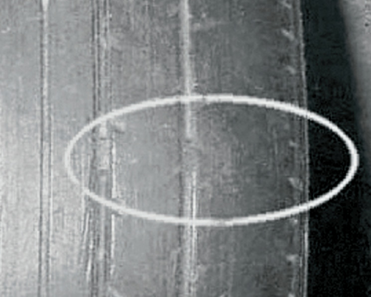

Большое влияние на движение автомобиля и его поведение на дороге оказывает тип рисун- ка протектора шины. Если бы автомобиль всегда ездил по сухим дорогам с твердым покры- тием, то шина без рисунка протектора обеспечила бы наименьший шум и больший пробег до полного износа. Главная задача рисунка протектора — удалять воду из пятна контакта. Ес- ли шина гладкая, то при определенной скорости на мокрой дороге наступает явление, кото- рое называется аквапланирование. При этом явлении вода не успевает вытесниться из пят- на контакта и шина как бы всплывает над дорогой, теряя с ней контакт. Автомобиль при этом теряет управляемость, что может привести к аварии. Вот почему не допуска- ется эксплуатировать автомобиль, если протектор изношен больше определенной величины. Для шин легковых автомобилей минимальная высота рисунка протектора составляет 1,6 мм. Все современные шины имеют так называемые индикаторы изно- са (рис. 4.12) — небольшие выступы в ка- навках протектора. При износе протектора до уровня этих выступов они появляются на поверхности протектора, свидетельствуя о непригодности шины к дальнейшей экс- плуатации. Некоторые зимние шины имеют два различных индикатора износа — один для летней эксплуатации, а другой для зим-

Рис. 4.12. Индикатор износа шины. Высту- пы в канавках протектора шины имеют высоту 1,6 мм и свидетельствуют о пол- ном износе шины
