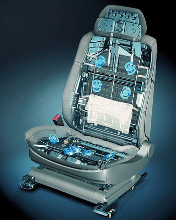

Сиденье c обдувом боковую поддержку водителя.
Появились сиденья, в которые встроена целая система вентиляторов, обеспечивающих обдув через пористую структуру обивки подушки и спинки сиденья. Новые автомобили Mercedes-Benz Е-класса комплектуются сиденьями, в которых имеются надувные полости, обеспечивающие боковую поддержку водителя. Управление объемом этих полостей осуществляется компьютером, который получает сигнал от датчика боковых ускорений и изменяет объем полостей справа или слева в зависимости от направления и скорости прохождения поворота.
