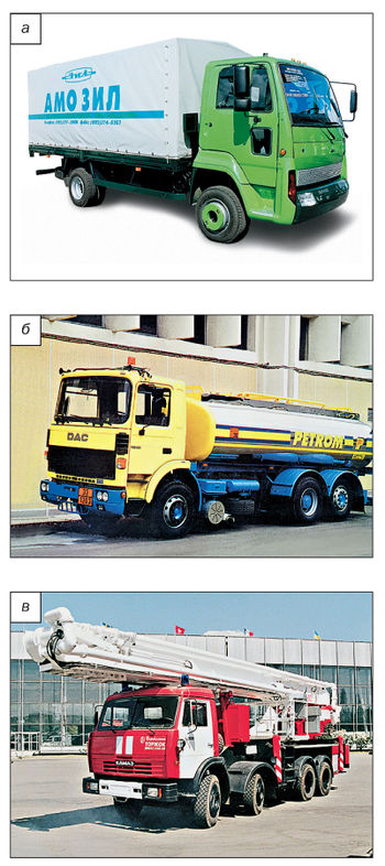

Грузовые автомобили:
а — универсальные;
б — специализированные;
в — специальные
Грузовые автомобили, прицепы и полуприцепы по назначению могут быть универсальными (обычно в качестве грузового кузова используется открытая бортовая платформа, иногда со съемным тентом), специализированными (кузов приспособлен для перевозки определенных видов грузов или имеются устройства самопогрузки-саморазгрузки), специальными (перевозится специальное технологическое оборудование). Имеется класс грузовых
автомобилей, предназначенных исключительно для буксировки прицепного состава: седельные тягачи для полуприцепов, балластные тягачи для тяжелых прицепов.
