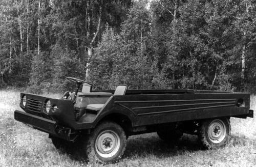

Военные события 40 - 50-х годов ХХ века показали нехватку в составе вооруженных сил легкого плавающего вездехода, способного к десантированию с самолетов. Он был необходим для эвакуации раненых с поля боя, подвоза боеприпасов, военно-технического имущества, а также установки отдельных видов вооружения
. Этот тип автомобиля получил обозначение ТПК - транспортер переднего края.

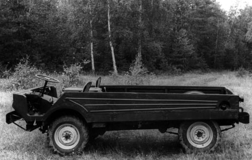

В конце 50-х годов на МЗМА под руководством И.А. Гладилина разработали такую машину на базе опытного вездехода Москвич-415. От него ТПК отличался в основном кузовом, который представлял собой открытую цельнометаллическую платформу, где спереди находились два сидения и левостороннее рулевое управление. Между сидениями располагался двигатель. В кузове можно было установить пару носилок для транспортировки раненых. В передней части бортов для удобства посадки были сделаны вырезы.
Топливный бак располагался в задней части машины под днищем кузова. ТПК имел полноценную систему освещения. Благодаря лонжеронной раме конструкция получилась жесткой и прочной, но тяжелой. На плаву она держаться не могла. В производство эта машина не пошла.
Москвич-ТПК
