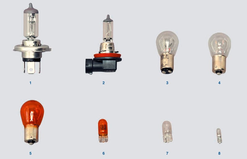

Лампы, применяемые в автомобиле
Наименование | Обозначение по ЕЭК | Мощность, Вт | Позиция на фото |
Блок-фара: лампа дальнего/ближнего света лампа переднего указателя поворота лампа габаритного света |
. H4 PY21W W5W |
. 60/55 21 5 |
. 1 5 7 |
Лампа противотуманной фары | Н11 | 55 | 2 |
Лампа бокового указателя поворота: с белым рассеивателем с оранжевым рассеивателем |
WY5W W5W |
5 5 |
6 7 |
Задний фонарь: лампа указателя поворота лампа габаритного света и сигнала торможения лампа противотуманного cвета лампа света заднего хода |
. P21W P21/5W P21W P21W |
. 21 21/5 21 21 |
. 4 3 4 4 |
Лампа дополнительного сигнала торможения | P21W | 21 | 4 |
Лампа фонаря освещения номерного знака | W5W | 5 | 7 |
Лампа фонаря освещения багажника | W5W | 5 | 7 |
Лампа плафона освещения салона | W5W | 5 | 7 |
Лампа индивидуального освещения | W5W | 5 | 7 |
Лампа фонаря освещения вещевого ящика | W5W | 5 | 7 |
Лампа подсветки прикуривателя | W1,2W | 1,2 | 8 |
Лампа подсветки блока управления вентиляцией, отоплением и кондиционированием | W1,2W | 1,2 | 8 |
