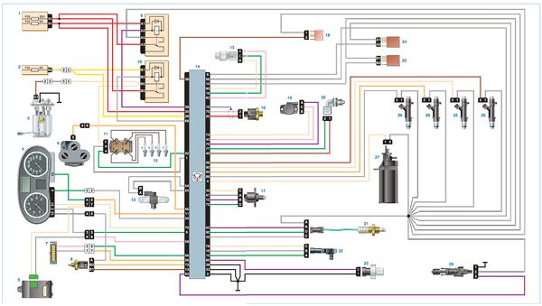

Схема соединений монтажного блока реле и предохранителей в моторном отсеке (без кондиционера)
1— аккумуляторная батарея;
2 — стартер;
3 — тяговое реле стартера;
4 — монтажный блок реле и предохранителей в моторном отсеке;
5 — левый подрулевой переключатель;
6 — выключатель зажигания;
7 — монтажный блок предохранителей в салоне;
8 — ЭБУ;
9 — обмотка главного реле;
10 — контакты главного реле;
11 — контакты реле питания топливного насоса и катушки зажигания;
12 — реле включения электровентилятора системы охлаждения
