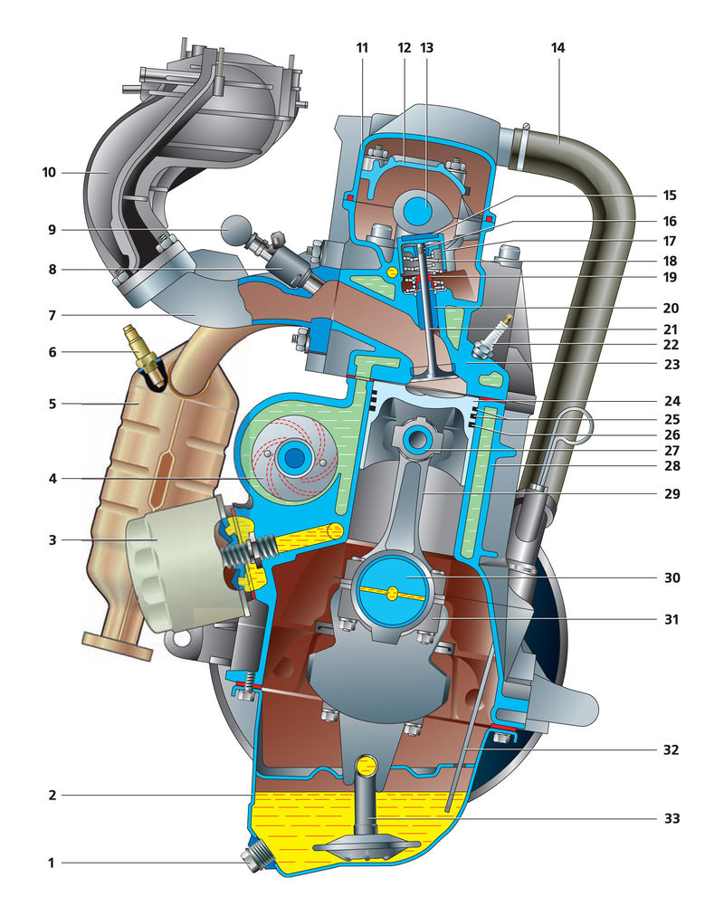

Поперечный разрез двигателя:
1 — пробка сливного отверстия;
2 — поддон картера двигателя;
3 — масляный фильтр;
4 — насос охлаждающей жидкости;
5 — катколлектор;
6 — датчик концентрации кислорода;
7 — впускная труба;
8 — топливная форсунка;
9 — топлив­ная рампа;
10 — ресивер;
11 — крышка головки блока цилиндров;
12 — крышка подшипников распределительного вала;
13 — распредели­тельный вал;
14 — нижний шланг вентиляции картера;
15 — регулировочная шайба клапана;
16 — сухари;
17 — толкатель;
18 — пружины кла­пана;
19 — маслоотражательный колпачок;
20 — направляющая втулка клапана;
21 — клапан;
22 — свеча зажигания;
23 — головка блока цилиндров;
24 — поршень;
25 — компрессионные кольца;
26 — маслосъемное кольцо;
27 — поршневой палец;
28 — блок цилиндров;
29 — шатун;
30 — коленчатый вал;
31 — крышка шатуна;
32 — указатель уровня масла;
33 — маслоприемник
Двигатель ВАЗ-21114 — бензино­вый, четырехтактный, четырехцилин­дровый, рядный, восьмиклапанный, с верхним расположением распре­делительного вала. Порядок работы цилиндров: 1-3-4-2, отсчет — от шкива коленчатого вала. Система питания — распределенный впрыск топлива (нормы токсичности Euro-2 или Euro-3).
Двигатель с коробкой передач и сцеп­лением образуют силовой агрегат — единый блок, закрепленный в мо­торном отсеке на трех эластичных ре-зинометаллических опорах. Передняя правая опора крепится к кронштейну на блоке цилиндров, а передняя ле­вая и задняя — к кронштейнам на картере коробки передач. Передние правая и левая опоры силового агре­гата при внешнем сходстве не взаи­мозаменяемы.
Справа (по ходу автомобиля) на дви­гателе расположены: привод газорас­пределительного механизма и насоса охлаждающей жидкости (зубчатым ремнем), привод генератора (поли­клиновым ремнем), масляный насос, датчик положения коленчатого вала.
Слева расположены: термостат, дат­чик положения распределительного вала, датчик температуры охлажда­ющей жидкости, датчик указателя температуры охлаждающей жидко­сти, стартер (на картере сцепления). Спереди: свечи и провода высокого напряжения, катушка зажигания, датчик детонации, указатель уровня масла, нижний шланг вентиляции картера, генератор.
Сзади: ресивер с дроссельным узлом, топливная рампа с форсунками, впускная труба и катколлектор, мас­ляный фильтр, датчик давления масла.
Корпус воздушного фильтра с датчи­ком массового расхода воздуха за­креплен на кронштейнах, слева от двигателя.
Блок цилиндров отлит из чугуна, цилиндры расточены непосредствен­но в блоке. Номинальный диаметр цилиндра — 82,00 мм с допуском +0,05 мм. Расчетный зазор между поршнем и цилиндром (для новых деталей) должен быть равен 0,025-0,045 мм. Он определяется как разность размеров минималь­ного диаметра цилиндра и макси­мального диаметра поршня и обес­печивается установкой в цилиндр поршня того же класса, что и ци­линдр. В зависимости от получен­ных при механической обработке размеров (диаметров), цилиндры и поршни разбиты на пять классов Класс каждого цилиндра в соответ­ствии с его диаметром маркируется латинскими буквами на нижней плоскости блока цилиндра:
А — 82,00-82,01
В — 82,01-82,02
С — 82,02-82,03
D — 82,03-82,04
Е — 82,04-82,05 (мм).
Максимально допустимый износ ци­линдра — 0,15 мм на диаметр. При ремонте диаметр цилиндра может быть увеличен расточкой на 0,4 или 0,8 мм под поршни увеличенного диаметра.

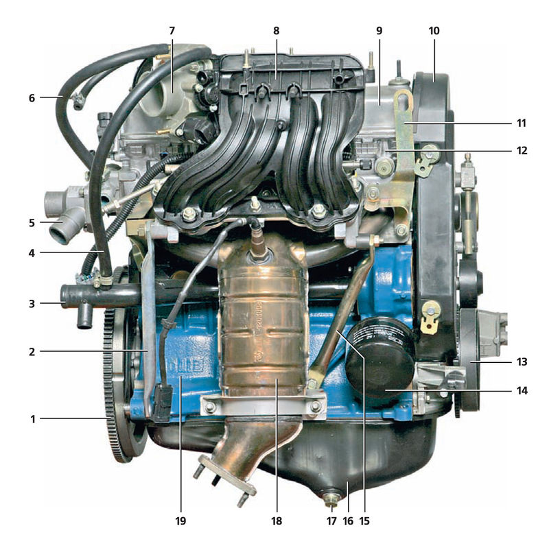

Двигатель (ВИД сзади ПО ходу автомобиля):
1 — маховик;
2 — левый опорный кронштейн впускной трубы;
3 — труба насоса охлаж­дающей жидкости;
4 — шланг, отводящий охлаждающую жидкость от дроссельного узла;
5 — крышка термостата;
6 — шланг, подводящий охлаждающую жидкость к дроссельному узлу;
7 — дроссельный узел;
8 — ресивер;
9 — крышка головки блока цилиндров;
10 — передняя крышка привода ГРМ;
11 — рым;
12 — головка блока цилиндров;
13 — шкив;
14 — масляный фильтр;
15 — правый опорный кронштейн впускной трубы;
16 — поддон картера;
17 — пробка маслосливного отверстия;
18 — катколлектор;
19 — блок цилиндров.
