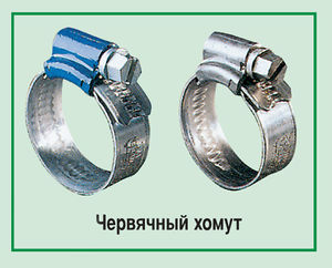

Чер­вяч­ные (фо­то 3) снаб­же­ны вин­том с чер­вяч­ной резь­бой, а на лен­те вы­пол­не­ны про­сеч­ки или вы­сту­пы с со­от­вет­ст­ву­ю­щим ша­гом. При вра­ще­нии та­ко­го вин­та про­ис­хо­дит пе­ре­ме­ще­ние лен­ты и за­тя­ги­ва­ние со­еди­не­ния. Его ше­с­ти­гран­ная го­лов­ка “под ключ” (6, 7 или 8 мм) име­ет про­ре­зи для шли­це­вой и (или) кре­сто­вой от­верт­ки, что по­з­во­ля­ет в тру­д­но­до­с­туп­ных ме­с­тах ра­бо­тать раз­ным ин­ст­ру­мен­том. Лен­ты чер­вяч­но­го хо­му­та вы­пол­ня­ют­ся:

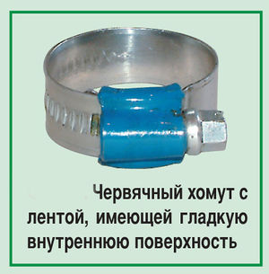

без сквоз­ных про­се­чек с од­но­сто­рон­ни­ми вы­сту­па­ми толь­ко на­ру­жу и глад­кой вну­т­рен­ней по­верх­но­стью. На­и­бо­лее со­вер­шен­на, так как поч­ти не “трав­ми­ру­ет” ре­зи­ну па­т­руб­ка и име­ет вы­со­кую проч­ность.

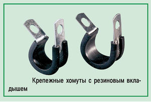

Бы­ва­ют ме­тал­ли­че­ски­ми, ме­тал­ло­ре­зи­но­вы­ми и пла­ст­мас­со­вы­ми. Име­ют раз­лич­ные раз­ме­ры и кон­фи­гу­ра­цию, мо­гут быть разъ­ем­ны­ми и не­разъ­ем­ны­ми.
Ре­зи­но­вый вкла­дыш в ме­тал­ли­че­ском хо­му­те пре­пят­ст­ву­ет пе­ре­ти­ра­нию фи­к­си­ру­е­мых де­та­лей, га­сит ко­ле­ба­ния и обес­пе­чи­ва­ет до­пол­ни­тель­ную изо­ля­цию элек­т­ри­че­ских про­во­дов.

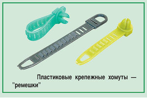

Пла­сти­ко­вые хо­му­ты — “ре­меш­ки” (фо­то 8) раз­ли­ча­ют­ся раз­ме­ра­ми, фор­мой и цве­том. Ис­поль­зу­ют­ся для со­еди­не­ния элек­т­ри­че­ских про­во­дов в жгут или для их кре­п­ле­ния к ку­зо­ву. В ав­то­мо­би­ле при­ме­ня­ют в ос­нов­ном од­но­ра­зо­вые хо­му­ты из по­ли­эти­ле­на.

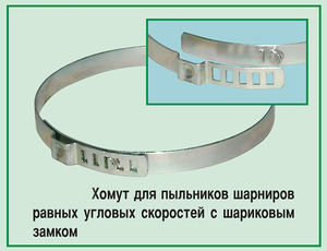

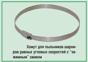

Хо­му­ты для пыль­ни­ков шар­ни­ров рав­ных уг­ло­вых ско­ро­стей от­ли­ча­ют­ся кон­ст­рук­ци­ей зам­ка от чер­вяч­ных и вин­то­вых хо­му­тов. Они не име­ют вы­сту­па­ю­щих ча­с­тей, так как во вре­мя дви­же­ния ав­то­мо­би­ля за за­мок или ко­нец лен­ты мо­жет за­це­пить­ся по­сто­рон­ний пред­мет и на­не­с­ти по­вре­ж­де­ния чех­лу. В свя­зи с этим ис­поль­зу­ют хо­му­ты двух ти­пов:
“за­жим­ные” — за­мок стя­ги­ва­ют и фи­к­си­ру­ют с по­мо­щью спе­ци­аль­ных или уни­вер­саль­ных кле­щей. Та­кие хо­му­ты име­ют оп­ре­де­лен­ный диа­метр для ус­та­нов­ки;
с ша­ри­ко­вым зам­ком и лен­той, за­тя­ги­ва­е­мой вруч­ную, бо­лее уни­вер­саль­ные, так как мо­гут ус­та­на­в­ли­вать­ся на раз­лич­ные по­са­доч­ные диа­мет­ры.

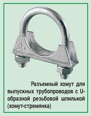

с U-об­раз­ной резь­бо­вой шпиль­кой (так на­зы­ва­е­мый хо­мут-стре­мян­ка) — наи­бо­лее про­стой по кон­ст­рук­ции и де­ше­вый. Не тре­бу­ет разъ­е­ди­не­ния труб при ус­та­нов­ке. Фи­к­си­ру­ет те­ле­ско­пи­че­ское со­еди­не­ние труб (вна­х­лест), на­руж­ная тру­ба долж­на иметь раз­ре­зы.

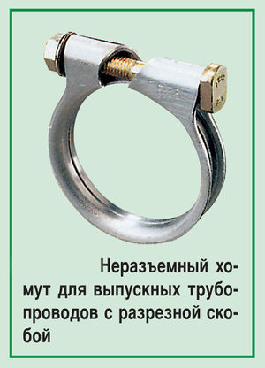

с раз­рез­ной ско­бой (“не­разъ­ем­ный хо­мут”) тре­бу­ет для ус­та­нов­ки разъ­е­ди­не­ния труб. Фи­к­си­ру­ет те­ле­ско­пи­че­ское со­еди­не­ние труб (вна­х­лест), на­руж­ная тру­ба долж­на иметь раз­ре­зы. Та­кой хо­мут обес­пе­чи­ва­ет луч­шую гер­ме­тич­ность, чем пре­ды­ду­щий.

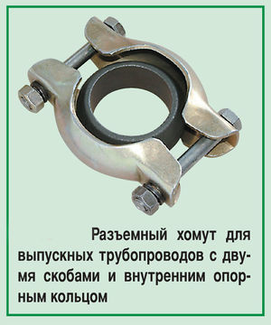

разъ­ем­ный хо­мут с дву­мя ско­ба­ми и вну­т­рен­ним опор­ным коль­цом ис­поль­зу­ют для рас­труб­но­го со­еди­не­ния труб (встык). Та­кие хо­му­ты ком­пен­си­ру­ют пе­ре­ко­сы со­еди­ня­е­мых де­та­лей и ис­клю­ча­ют их при­го­ра­ние бла­го­да­ря двух­сто­рон­ней ко­нус­но­сти на­руж­ной по­верх­но­сти опор­но­го коль­ца.
