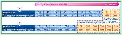

Клас­си­фи­ка­ция API
По экс­плу­а­та­ци­он­ным свой­ст­вам и на­зна­че­нию мо­тор­ные мас­ла под­раз­де­ля­ют­ся на две ка­те­го­рии:
S (Service) — для 4-такт­ных бен­зи­но­вых дви­га­те­лей лег­ко­вых ав­то­мо­би­лей, ми­к­ро­ав­то­бу­сов и пи­ка­пов;
C (Commercial) — для ди­зе­лей ком­мер­че­ских ав­то­транс­порт­ных средств (гру­зо­ви­ков), про­мыш­лен­ных и сель­ско­хо­зяй­ст­вен­ных тра­к­тор­ов, до­рож­но-стро­и­тель­ной тех­ни­ки.
Обо­зна­че­ние клас­са со­сто­ит из двух букв ла­тин­ско­го ал­фа­ви­та: пер­вая (S или C) ука­зы­ва­ет ка­те­го­рию мас­ла, вто­рая (от А до L) — уро­вень экс­плу­а­та­ци­он­ных свойств. Чем даль­ше от на­ча­ла ал­фа­ви­та вто­рая бу­к­ва, тем вы­ше уро­вень свойств. Класс SL вве­ден толь­ко в 2001 г. и от­ли­ча­ет­ся от SJ су­ще­ст­вен­но луч­ши­ми ан­ти­окис­ли­тель­ны­ми, про­ти­во­из­нос­ны­ми, про­ти­во­пен­ны­ми свой­ст­ва­ми, а так­же мень­шей ис­па­ря­е­мо­стью.
Уни­вер­саль­ные мас­ла для бен­зи­но­вых дви­га­те­лей и ди­зе­лей име­ют обо­зна­че­ния обе­их ка­те­го­рий, на­при­мер API SG/CD, API SJ/CF.
Клас­сы ди­зель­ных ма­сел под­раз­де­ля­ют­ся до­пол­ни­тель­но для двух­такт­ных (CD-2, CF-2) и че­ты­рех­такт­ных ди­зе­лей (CF-4, CG-4, СН-4).
В на­сто­я­щее вре­мя API сер­ти­фи­ци­ру­ет мо­тор­ные мас­ла клас­сов SJ, SL, CF, CF-2, CF-4, CG-4, СН-4. Мас­ла ос­таль­ных клас­сов по API, от­ме­нен­ных в США, сле­ду­ет ис­поль­зо­вать, ес­ли они до­пу­ще­ны про­из­во­ди­те­ля­ми ав­то­мо­би­лей.

Рис. 4. Рис. 5. Эксплуатационные свойства и назначение моторных масел по классификации API (определяются по первой и второй буквам в обозначении):
1 — категории “S” для бензиновых двигателей; 2 — масел категории “C” для дизелей
