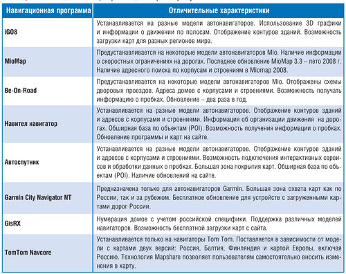

Навигационные программы
Навигационные программы, которые предустанавливаются в PNA
Практически все остальные характеристики автонавигаторов определяются предустановленными программными продуктами (сочетанием карты и программного обеспечения). Хотя в продаже можно встретить устройства нескольких десятков марок, перечень навигационных программ в них гораздо более скромен: iGO8, MioMap, Be-On-Road, Навител, Автоспутник, GisRx, Garmin, TomTom.
Одновременная установка двух программных продуктов возможна пока только на автонавигаторах Tibo. Это позволяет, например по Москве или СанктПетербургу ездить с помощью продуктов Навител или GisRx, в которых используется российский принцип нумерации домов с корпусами и строениями, а по другим городам России – с помощью iGO8.

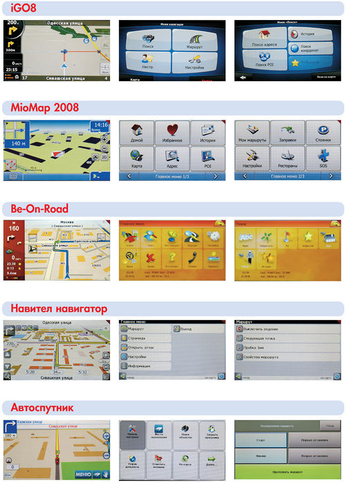

Отображение экрана с картой и страниц меню в различных навигационных программах
Все навигационные программы почти всегда доводят до нужной точки для регионов с подробными картами (например Москва и Санкт-Петербург), решая при этом одни и те же задачи. В ходе эксплуатации различными автонавигаторами приходится пользоваться схожими функциями (создание и корректировка маршрута, запись пройденных точек, поиск необходимого адресата, настройка голосовых предупреждений, изменение параметров отображения данных о маршруте и т.д). Только вот названия, обозначения и принцип управления ими для каждой программы свои. Унификации в настройках различных программ нет. Поэтому важен интуитивно понятный интерфейс, когда необходимая информация представлена для конкретного человека в простой и наглядной форме, порой это важнее, чем количество массы вспомогательных данных в программе. Не следует покупать первый попавшийся навигатор – следует посмотреть несколько.
Удобство работы с иконками на экране во многом будет характеризовать предустановленную программу. Идеального навигационного программного обеспечения, а значит, и автонавигатора, не существует, так что внимание надо обращать на отдельные особенности каждого из них.
