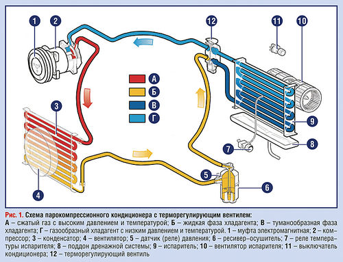

Парокомпрессионные кондиционеры с терморегулирующим вентилем (рис. 1) получили наибольшее распространение на легковых автомобилях. Их работа происходит в следующем порядке:
- парообразный хладагент, поступивший из испарителя, всасывается и сжимается компрессором, при этом хладагент нагревается; - сжатый горячий парообразный хладагент поступает в конденсатор, где принудительно охлаждается атмосферным воздухом и превращается в жидкость;
- хладагент очищается в ресивере–осушителе и дополнительно охлаждается с помощью терморегулирующего вентиля;
- готовый к работе жидкий хладагент поступает в испаритель, где при резком уменьшении давления расширяется, превращаясь в пар, охлаждая при этом поверхность испарителя и воздух, поступающий в салон автомобиля.

Один из вариантов расположения кондиционера в автомобиле. Типовой автомобильный кондиционер состоит из следующих узлов и деталей.
Компрессор – основной и самый сложный агрегат, обеспечивающий необходимое давление и циркуляцию хладагента в системе. Он приводится во вращение от шкива коленчатого вала двигателя через приводной ремень и электромагнитную муфту.
Конденсатор (в обиходе – радиатор кондиционера) – теплообменный аппарат, в котором происходит конденсация паров хладагента и передача выделившегося при этом тепла в окружающий воздух. Эффективность охлаждения, обеспечиваемая кондиционером, во многом зависит от возможности конденсатора отдавать тепло. Поэтому конденсатор устанавливается перед радиатором системы охлаждения двигателя; как правило изготавливается из алюминия и обдувается с помощью дополнительного электровентилятора.
Испаритель — теплообменник, внутри которого происходит испарение хладагента с поглощением тепла. Чем больше хладагента подается в испаритель и выше разница давлений в конденсаторе и испарителе, тем сильнее охлаждение. Испаритель, как правило, изготавливается из алюминия и располагается в салоне автомобиля над радиатором отопителя на пути входящего воздушного потока, что позволяет наиболее эффективно охлаждать его при работающем кондиционере. Может снабжаться смотровым окном для контроля за количеством хладагента.
Терморегулирующий вентиль – автоматический регулятор подачи хладагента в испаритель. Количество подаваемого фреона изменяется в зависимости от температуры на выходе из испарителя, при этом она поддерживается в заданных пределах. Чем выше температура, тем больше открывается клапан терморегулирующего вентиля. При этом подача фреона в испаритель увеличивается и охлаждение усиливается. При снижении температуры на выходе из испарителя отверстие клапана уменьшается, подача хладагента в испаритель сокращается и охлаждение ослабевает.
Ресивер–осушитель устанавливается между конденсатором и испарителем (перед терморегулирующим вентилем) и обеспечивает очистку, осушение и накопление хлад-агента. На корпусе ресивера может размещаться смотровое окно для контроля количества хладагента. Аккумулятор может устанавливаться после испарителя и служит для защиты от попадания в компрессор хладагента в жидком виде (жидкости в отличие от газов и паров несжимаемы). В нем фреон дополнительно осушается и фильтруется.
Реле давлений автоматически отключает компрессор при понижении давления всасывания до недопустимо низкой величины (примерно 2,1 кг/см2), что обычно обусловлено утечкой хладагента из системы, а также при повышения давления нагнетания свыше допустимого значения (32 кг/см2).
Трубопроводы и гибкие шланги должны обладать повышенной прочностью и обеспечивать величину утечки хладагента не более 11 граммов в год на метр их длины (по SAE J2196). Для изготовления трубопроводов, патрубков, штуцеров и их крепежа используют алюминиевые сплавы. Многослойные шланги имеют специальную внутреннюю оболочку из нейлона, обеспечивающую высокую непроницаемость для хладагента.
