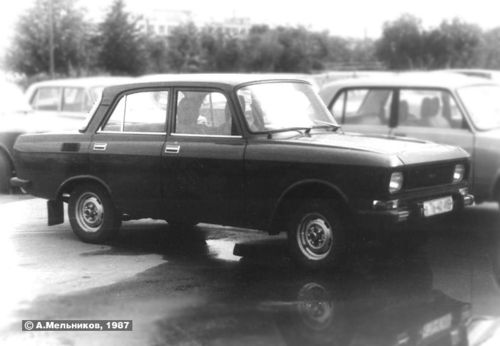

Москвич-21406
Первая промышленная партия Москвич-21406 была изготовлена в конце 1978 года. Это была так называемая «сельская» модификация М-21406, оснащавшаяся дефорсированным двигателем УЗАМ-412Д (68 л.с.), работавшим на низкооктановом бензине А-76.
Увеличение объема камеры сгорания и, как результат, понижение степени сжатия с 8,8 до 7,2 достигнуто изменением конфигурации верхней части поршня. Измененной детали присвоен номер 412-1004015-11.
Двигатель Москвича-21406 при том же рабочем объеме, что и у базовой модели, — 1478 см3 развивал по ГОСТу мощность 68 л. с. при 5800 об/мин, а его максимальный крутящий момент составляет 10,6 кГм при 3000—3800 об/мин. Напомним, что у базового двигателя Москвич-2140 эти показатели равны 75 л. с, и 11,4 кГм. В обозначение дефорсированного двигателя введена латинская буква «D», На блоке цилиндров с левой стороны под стартером выбит многозначный номер. Первая группа цифр и букв говорит о том, какой это двигатель; 412D3 означает, что перед вами дефорсированная модификация. Последняя буква содержит обозначение комплектации двигателя. Двигатель может быть оснащен карбюратором либо К126 (ему соответствует русская буква «Д», стоящая после всех цифр), либо ДААЗ (буква «Б»). Например: 412DЭ*0000000*79*Д. Автомобиль оборудован штампованным поддоном, установленным под передней частью двигателя, и при движении по неровной дороге надежно защищает от повреждений его литой алюминиевый масляный картер, а также корпус масляного фильтра.
Для движения по плохим дорогам увеличен клиренс под передней подвеской, применены специальные, усиленные пружины. Усиленные рессоры заднего моста имеют девять листов вместо обычных шести.
На Москвиче-21406 передние дисковые тормоза заменены известными по предыдущим моделям барабанными, которые более просты в обслуживании и лучше защищены от грязи. Естественно, что в системе привода сохранены два раздельных контура трубопроводов, гидровакуумный усилитель и регулятор давления в задних рабочих цилиндрах. Заводская регулировка регулятора давления изменена, поскольку соотношение тормозных усилий стало иным.
Наличие барабанных тормозов на всех колесах позволяло в случае необходимости использовать в их приводе широко распространенную жидкость БСК вместо тормозной жидкости «Нева», которой тормозная система заполняется на заводе.
Автомобиль был оборудован задней буксирной проушиной и буксирным тросом.
Колеса этой модификации не имели традиционных колпаков. Для защиты резьбы на шпильках были применены глухие гайки. У гаек и колпачков ступиц — декоративное покрытие.
Выпуск модели 21406 был прекращен в 1987 году.
