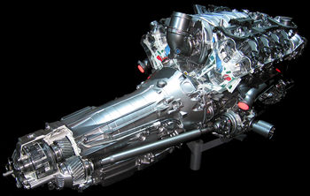

Коробка передач, коробка переключения передач, коробка перемены передач (устаревшее), КПП, КП. Механизм, часть трансмиссии автомобиля или мотоцикла, станка или иного промышленного механизма, предназначенный для изменения частоты вращения приводного вала и крутящего момента, передаваемого механизмами трансмиссии с вала двигателя (коленчатого вала двигателя внутреннего сгорания, ротора электромотора и так далее) на ведущие колеса (шпиндель станка, барабан лебедки и так далее).
Чаще всего коробки переключения передач применяются на транспортных средствах с двигателями внутреннего сгорания, поскольку ДВС не обладают необходимой для плавного изменения скорости движения гибкостью. Диапазон частоты вращения ведущих колес автомобиля простирается от 0, до 1800 оборотов в минуту (максимальное значение может быть больше у спортивных автомобилей и мотоциклов). Диапазон частоты вращения коленчатого вала поршневого ДВС - от 500-800, до 5-9 тысяч оборотов в минуту. КПП обеспечивает плавное увеличение или уменьшение скорости движения при оптимальном использовании максимального крутящего момента двигателя, который достигается обычно при средней частоте оборотов коленчатого вала поршневого двигателя (около 3-4 тысячах оборотов в минуту). Помимо этого КПП позволяет менять направление движения автомобиля (для этого в коробка переключения передач оснащена механизмом заднего хода) и отключать двигатель от механизмов трансмиссии во время длительных стоянок с работающим мотором.
В транспортных средствах с паровыми и электрическими двигателями КПП обычно не применяется, поскольку двигатели этого типа обладают достаточной гибкостью. КПП не применяется на простейших велосипедах, но на спортивные и дорогие дорожные модели устанавливаются специальные КПП (открытые звездочные с механизмом перевода цепи или планетарные, встроенные в ступицу заднего колеса). В токарных, фрезерных, сверлильных станках КПП используются для изменения частоты вращения шпинделя, чтобы обеспечить оптимальный режим обработки металла (в станках для обработки дерева КПП используются редко).
