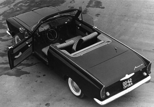

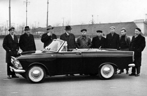

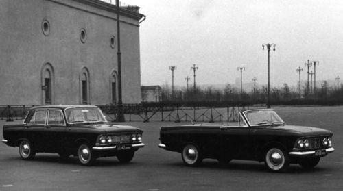

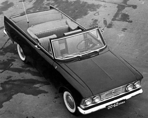

В 1964 году был запущен в производство Москвич-408. В этом же году на базе этого автомобиля были построены два двухдверных экспериментальных образца типа 2+2 со съемными жесткими крышами Москвич-408-турист.
По словам бывшего главного дизайнера АЗЛК И.А. Зайцева фирма Scaldia-Volga, занимавшаяся продажей автомобилей Волга и Москвич в Бельгии, попросила главного конструктора АЗЛК А.Ф. Андронова разработать для бельгийского рынка вариант автомобиля Москвич с открытым кузовом.
Разработку конструкции кузова вел А.И. Веселов, а дизайн был выполнен под руководством Б.С. Иванова.
Для постройки образцов были выделены два серийных автомобиля, с которых были срезаны крыши. Четырехдверные кузова были переделаны в двухдверные с укороченными пассажирскими отделениями. Между салоном автомобиля и крышкой багажника ввели дополнительную панель. С целью придать открытому несущему кузову достаточную жесткость на кручение к днищу его приварили Х-образный подрамник. Один опытный образец из двух имел кузов с алюминиевыми наружными панелями, а другой со стальными. На втором образце установили модернизированный двигатель модели «408» с системой впрыска топлива ЦНИТА. Подача топлива имела электронное управление.
Наладить производство автомобиля Москвич-408-турист не удалось.
