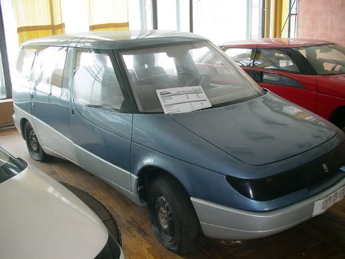

Еще в конце 70-х годов главный конструктор Ткаченко инициировал разработки так называемого универсала повышенной вместимости или как его еще называли семейного автомобиля.
Художник-конструктор А.Е. Сорокин сделал несколько эскизов, после чего был выполнен пластилиновый макет в масштабе 1:4. Впоследствии эту работу Ткаченко поручил недавно пришедшему в ХКБ А. Кулыгину, который сделал в масштабе 1:4 демонстрационный макет с интерьером. В начале 80-х годов был построен полномасштабный пенопластовый макет под условным названием «Круиз», но не глухой, а со стеклами.
На какое-то время работа по этому автомобилю была отложена, но в 1987 году к работе над мини-вэном приступили вплотную. Был задействован весь коллектив ХКБ. Сорокин, ставший к тому времени главным конструктором АЗЛК, сделал новые эскизы автомобиля а художники-конструкторы М.А. Елбаев и В.А. Арутюнян изготовили пластилиновый макет в масштабе 1:4. Макет оцифровали и с помощью специального фрезерного станка отфрезеровали в натуральную величину из пенопласта участки поверхности кузова по сечениям. Потом силами сотрудников ХКБ под руководством К.Б. Громадзкого куски поверхности кузова склеили и получили всю поверхность.
Руководитель группы интерьера Л.А. Леонов и Громадзкий изготовили посадочный макет интерьера. Комбинацию приборов разработал художник-конструктор Н.Н. Титов.
Был сделан металлический каркас, колесные ниши и пол кузова с применением некоторых деталей от серийного автомобиля 2141. С пенопластового макета были сняты матрицы, по которым были выклеены кузовные панели из стеклоткани. Панели установлены на каркас кузова. В окна были вставлены прозрачные панели из оргстекла, изготовленные по специальной технологии в матрицах.
Кузов имел одну дверь по правому борту, две двери по левому борту и заднюю дверь, открывающуюся вверх. Для автомобиля был разработан и изготовлен оригинальный интерьер. Передние сидения поворачивались для удобства выхода из салона. Два ряда задних сидений могли складываться. Электронная комбинация приборов, установленная на автомобиле для того времени являлась новшеством.
Автомобиль позиционировался как концепт-кар и получил условное название «Арбат». В 1988 году работа по созданию универсала повышенной вместимости была отмечена одной золотой и восьми серебряных медалей ВДНХ СССР.
